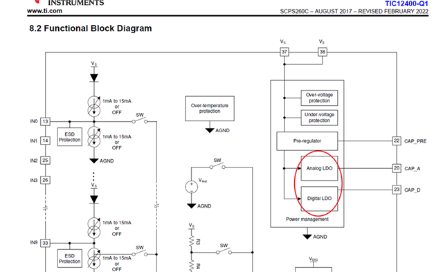

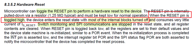

根据 DS、“当 RESET 引脚切换为高电平时、器件进入 RESET 状态、大部分内部块关闭
我的问题 是哪些内部模块将被关闭? 它是否包含内部 LDO?
祝你一切顺利、
Leo

    您好 Leo、
    我不知道每个通过复位关闭的内部块、但它会禁用模拟和数字 LDO。 复位等效于 POR 事件。 一旦强制复位恢复为逻辑低电平、数字 LDO 将恢复、而模拟 LDO 将保持为 0V。
    Josh
