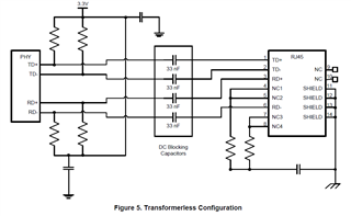

对于无变压器以太网应用 AN-1519 应用报告说使用 33nF 的直流阻断电容器。
您能否为 33nF 电容器推荐合适的器件型号? 我的隔离要求最小为 1500Vrms。

    GRM155R61A333KA01D 由我们在 DP83869EVM 上使用。

    但是、这个 Murata 电容器的额定电压仅为 10V、所以  它如何承受高电压(例如:500Vrms)并提供隔离?
    您好 Prasad
    对于 DP83822I、我们将交流耦合电容器要求从 33nF 更改为 0.1uF。 对于 0.1uF 电容器并满足 500Vrms 要求、您可以使用 2220Y2K00104KXTWS3 具有 2kV 直流额定值。
