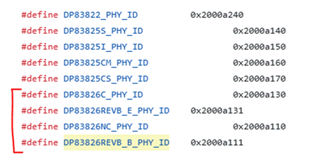

在 DP83826IRHBR 页面中、我们要下载 Linux 驱动程序、 但  PHY_ID 中有 4 个 DP83826 项
您能否单独告诉我们含义是什么?
我们应该用于 DP83826IRHBR

    这些 define 语句适用于驱动程序支持的不同 PHY 型号。 您不需要更改这些设置 — 驱动程序将自动检测您正在使用的 DP83826 型号。
