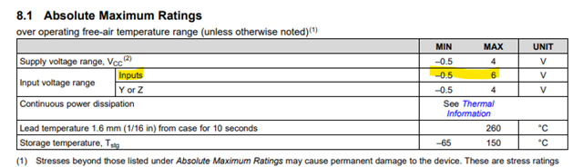

建议的高电平和低电平工作输入电压 (VIH 和 VIL) 是多少
数据表显示绝对最大输入电压范围为–0.5 至 6V。 我想知道建议的运行方式

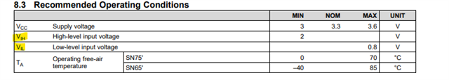

    第 8.3 节指定了这些值。
    您好 Sharan、
    Parker Dodson
    8.3 仅 反映 VIH 最小值和 VIL 最大值
     我想知道什么是 建议的最大工作电压 如何确定 VIH 和 MIN 建议工作电压 VIL?
    5V 和 0V
    Sharan、
    克莱门斯不正确。
    阅读 ABS。 数据表中的 Max 表 — 不难找到。
    但实际上您应该受到 VCC 的限制 — 所以 0V 至 3.3V(或任何确切的电压 VCC 是什么)-此部分是 LVTTL — 因此您需要确保 LVTTL 逻辑电平。
