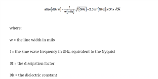

    在单个板中同时实现拉电流和灌电流。 您是否有任何 PCB 电平输入?
    您好、
    您可以使用以下公式来大致计算布线的插入损耗。
    如果您正在设计源端、是否可以设计交流耦合 HDMI 源设计和使用 TDP2004? 对于接收端、它仍将是 TMDS1204。

    您好、David:
    1、在插入损耗公式中、W 是否表示信号的布线宽度?
    2.还可以发送链接,从那里你得到插入损耗公式。
    3、FR4 PCB 材料板支持的最大布线长度是多少?
    您好、
     有关布线插入损耗公式、请参阅此链接。 W 是布线宽度。
    有关最大布线长度、请参阅 TMDS1204 数据表的表 8-2 和表 8-6。
