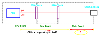

如下是我们USB2.0的走线图、跨了3块PCB、PCB之间用BTB连接器桥接。μ s
由于CPU最大允许插损是14dB、所以从14dB处到USB2.0 Ω CONN、需要用TUSB212中继以提高增益。
如手册建议的“建议将 TUSB212 放置在更靠近 USB CONN 侧的位置(1~2 μ m 英寸)“、则TUSB212的位置超出了CPU要求的 14dB 的位置。μ s
问题 1: 基于上面这种情况、帮忙看看有什么好的办法解决呢?μ s
Q2 如果靠近USB CONN放置一颗TUSB212、在中间路径上再放置一颗TUSB212是否可行?即同一条USB高速线上使用2颗TUSB212。Ω

    正确的是、我们通常建议将转接驱动器放置在更靠近 USB 连接器的位置。
    在这种情况下、如果在出连接器之前您的系统上出现 14dB 的损耗、我建议在您的连接上放置两个转接驱动器、一个在中间、如基板上的连接器处、另一个在您建议的 USB 连接器处。 不过、在这种情况下、我建议将 TUSB212 切换到 TUSB216。 我们建议在可能需要两个 USB2 转接驱动器的系统中使用 TUSB216、因为 TUSB216 的性能优于 TUSB212、包括 RX 灵敏度、这有助于弥补与较长电缆长度相关的损耗。
    至于 EQ 设置、我建议从较低的水平开始。 放置两个转接驱动器的主要问题是、如果补偿过多或信号损失不是很高、信号可能会发生过度补偿、从而导致误断开。 这主要通过对 TUSB216 EQ 和 RX_SEN 电平使用较低的电平并根据需要增大来解决。
    如果之后补偿量过大、您可能需要移除其中一个转接驱动器(例如 USB 连接器上的转接驱动器)、只需使用中间较高设置的转接驱动器。
    如果您有任何其他问题、敬请告知。
    Ryan

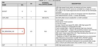

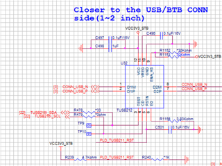

    问题 3 。 下图显示了 TUSB214/216 P2P 兼容设计、请查看当前原理图设计以查看其是否正常、以及是否需要特别注意兼容设计的布局。
    问题 4 。 我们是否需要注意 TUSB216 的以下 Pin11 充电控制功能?
    (即无需预留外部下拉电阻)、最终客户的主要使用场景是使用 USB 磁盘驱动器升级系统;

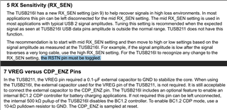

    问题 5. 。 上电后、是否需要为 TUSB216 引脚 9 和引脚 11 配置额外的引脚 5 复位芯片、该功能才能生效? 目前、该设计默认在不保留复位引脚的情况下上电并自行复位; 使用 TUSB216 功能期间是否有任何复位时序要求?

    我们还有另外三个问题:
    问题 6. 。  可以     将中间转接驱动器放置 在  SMB 板上   中间 连接器附近吗?
    问题 7 。  为什么 应    将转接驱动器放置在 靠近   中间 连接器 或 USB 连接器的位置?   它是否可以  放置 在       电路板的中间布线中?

    使用的是 I2C 吗? 如果是、请确保 SDA/SCL 线路正确上拉至 Vi2c、例如使用 4.7K Ω 电阻器。
    是否从外部控制 RSTN? 如果是、请确保在 VCC 通电并稳定之前以及在通过 USB2 线路发送任何数据之前不启用 TUSB212。
    EQ 设置为电平 2、DC_BOOST 设置为高电平。 我们建议从较低的电平开始、例如 EQ 等级 1 和 DC_BOOST MID、这样可以避免过度补偿。 对于 TUSB216、同样适用、我们建议 EQ 级别 1 和 RX_SEN 级别中点。
    对于 DP/DM、请确保这些线路连接在转接驱动器下方、以确保信号不会中断。

    如果要在 USB2 信号中使用 BC1.2、是的、则需要正确设置该引脚。 如果启用、这会将主机器件设置为为为连接到下游的器件充电。 如果不需要这样做、则需要移除电容器。
    如果不使用 BC1.2、即无 BC1.2 握手/通信、则可以通过电容器将此引脚保持连接、或者为 TUSB216 移除电容器。 TUSB212 和 TUSB214 需要该电容器。
    [引述 userid=“433725" url="“ url="~“~/support/interface-group/interface/f/interface-forum/1526596/tusb212-tusb212-pcb-layout-issue/5872579 #5872579“]
    Q5 。 上电后、是否需要为 TUSB216 引脚 9 和引脚 11 配置额外的引脚 5 复位芯片、该功能才能生效? 目前、该设计默认在不保留复位引脚的情况下上电并自行复位; 使用 TUSB216 功能期间是否有任何复位时序要求?
    [/报价]
    引脚 9 和引脚 11 的 RSTN 引脚无需添加任何附加功能。 在复位/启动时会对这些引脚进行采样、因此、除非您打算在 TUSB216 通电时更改这些设置、否则不需要对 RSTN 引脚进行任何更改。
    [引述 userid=“433725" url="“ url="~“~/support/interface-group/interface/f/interface-forum/1526596/tusb212-tusb212-pcb-layout-issue/5872637 #5872637“] Q6 。  可以     将中间转接驱动器放置 在  SMB 板上   中间 连接器附近吗?  [/报价]
    您指的是 CPU 板还是基板? 理想情况下、它位于基板上、但如果需要、也可以位于 CPU 板上。 但是、如果在 CPU 板上、请确保设置足够低、以至于信号不会超过 HS 连接的断开阈值。
    [引述 userid=“433725" url="“ url="~“~/support/interface-group/interface/f/interface-forum/1526596/tusb212-tusb212-pcb-layout-issue/5872637 #5872637“] Q7 。  为什么 应    将转接驱动器放置在 靠近   中间 连接器 或 USB 连接器的位置?   它是否可以  放置 在       板的中间路线?
    通常、我们建议将转接驱动器放置在更靠近 USB 连接器的位置、以确保信号在进入信号时具有出色质量、并且信号不会潜在地进入 SOC 而触发断开连接。 如果您将一个转接驱动器放置在更靠近连接器的位置、但只要信号不超过断开阈值、您就可以在需要时将其放置在中间。 如果有两个转接驱动器、则不应将它们彼此相邻放置。
    [引述 userid=“433725" url="“ url="~“~/support/interface-group/interface/f/interface-forum/1526596/tusb212-tusb212-pcb-layout-issue/5872637 #5872637“] Q8 。  RX_SEN 对应于引脚 9 的 TUSB216、“TUSB216 EQ“ 对应于 引脚?
    TUSB216 升压与 TUSB212 EQ 相同。 TUSB216 BOOST 引脚包含交流和直流升压、引脚 9 覆盖 RX_SEN、而 TUSB212 EQ 引脚仅涵盖交流升压、引脚 9 涵盖直流升压。

    您指的是 CPU 板还是基板?
    WP 回复-->  我们目前 在主板 (SMB) 上放置了 2 个 USB 驱动器 (TUSB216 ),其中一个在 USB CONN 附近,另一个在 PCB 迹线中间。
    嗨、Peng、
    [引用 userid=“433725" url="“ url="~“~/support/interface-group/interface/f/interface-forum/1526596/tusb212-tusb212-pcb-layout-issue/5877752 #5877752“] WP 回复-->  我们目前有 2 个 USB 驱动器 (TUSB216 ) 放置在主板 (SMB) 上,一个在 USB CONN 附近,另一个在 PCB 跟踪中间。
    如果可能、我建议将这些转接驱动器放置在基板上、以考虑更靠近 CPU 板的损耗。 如果无法实现、我建议将一个转接驱动器放置在更靠近 USB 连接器的位置、并将另一个转接驱动器放置在更靠近 BTB 连接器的位置。
