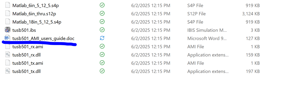

我下载了 TI 网站转接驱动器器件型号 TUSB501TDRFRQ1 的 IBIS-AMI。
https://www.ti.com/product/TUSB501-Q1?login-check=true#design-tools-simulation
TX 和 RX 封装模型的引脚兼容性。
  • 要求提供正确的命名 PKG 模型。
  • 还申请有关 AMI 模型的适当文档以及示例。
请求正确的 TX 和 RX PKG s 参数。
文档不正确、需要包含适当示例的文档。
e2e.ti.com/.../tusb501_5F00_AMI_5F00_users_5F00_guide.doc
总结:
请求正确的 RX 和 TX PKG S 参数。
以及具有适当示例仿真的文档。

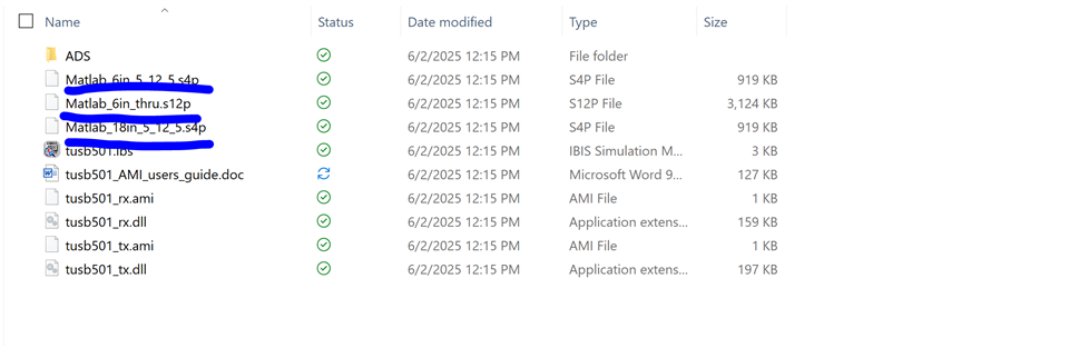

    这可以在 zip 文件中找到、如下所示。 其中保存了 TX 和 RX 的 s 参数。
    还要求提供有关 AMI 模型的适当文档以及示例。
    现在、运行仿真需要使用 ADS。 您以前是否使用过 ADS 通过 IBIS AMI 进行仿真?

    在 提供的 S 参数中、哪个是 RGE 和 RLL、哪个是 RX?哪个是 TX PKG?
    Haripriya S M
    您好、
    我不确定我们是否可以通过 hyperlynx 支持此功能、因为该 IBIS AMI 文件是为 ADS 设计的。 可能存在一些互操作性问题、这些问题超出了我的专业知识范围。
    如果打开 s 参数的.txt 文件、您可以看到哪些引脚被分配到了哪个端口。
    这些引脚对应于器件上的引脚

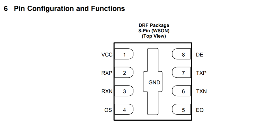

    在 S 参数中、我仅查找 RX 和 TX 引脚的端口。
    S 参数有 16 个端口。
    如果您查看近端端口名称、则以 10、11、19、20、22、23、7 和 8 开头。
    但这个特定元件只有 8 个引脚。
    如何在 S 参数的 port_name 中实现命名约定?
    Haripriya S M
    您好、
    很抱歉不清楚。 原始仿真是使用 SN65LVPE502a 完成的。
    该器件的性能与 TUSB501 非常相似。 但它有两个通道。
    S16 文件可用作参考。 如果您仅使用 CH1 或 CH2 的数据(引脚 8、9、23、22 和 11、12、19、20)、您将获得要查找的数据。

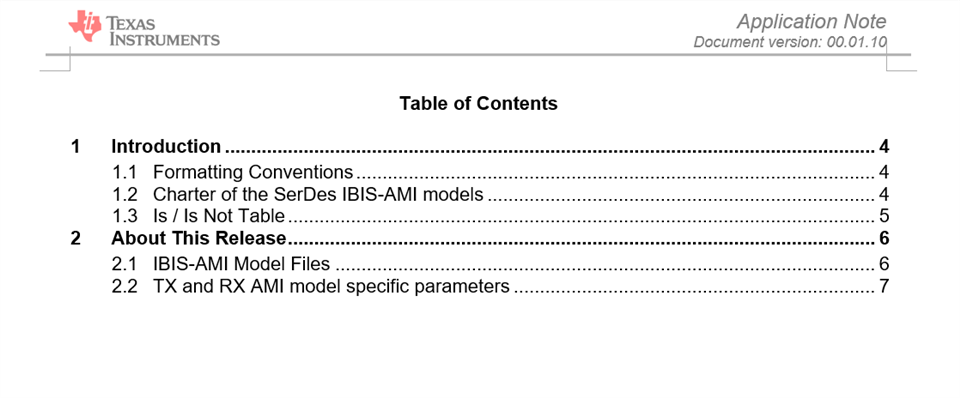

    尊敬的 Vishesh:
    在 IBIS-AMI 模型中、与模型一起提供的文档在时域仿真(图)上没有正确的形成。
    您可以在文档中提供相应的文档来说明信号完整性分析(时域仿真)。
    以便我知道模型可以正常工作。
    e2e.ti.com/.../2816.tusb501_5F00_AMI_5F00_users_5F00_guide.doc
    没有关于模拟的信息。
