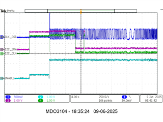

我们面临着一个类似的问题、即我们使用 DSI83-Q1 进行 MIPI 至 LVDS 转换。 我们使用 DSI REFCLK 作为参考时钟。 连接的波形为启动序列。
我们看到、有时屏幕会随机出现空白。
我们正在尝试在实验中重现该问题、我们认为应通过短接抖动来将抖动随机引入 DSI CLK。 我们看到的是,在短时间内,有时屏幕自动恢复,而有时它根本不会恢复。 我们已验证同步时间、DSI 和 LVDS 同步时间相同、并且在启动中没有发现问题。
我们希望详细了解这一点-
1.为避免 PLL 解锁、可以采取哪些措施来避免此类问题(均衡,LVDS 端接)等。
2.为什么问题会自动恢复,而不是其他时间 — 可以调整什么(如果有 PLL 锁定时间等限制)使其自动恢复?

    当我们使用测试模式生成时 — 问题未自行重现,但如果我们缩短时钟线,问题会重现,即它不会自动恢复。 这意味着 DSI 侧本身的时钟恢复肯定存在问题、因为 LVDS 侧看起来非常稳定。

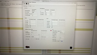

    我们也尝试更新 CSR 寄存器、但仍然看到空白屏幕不会自动恢复、这意味着 PLL 锁定肯定有问题。 我将在此处附加 CSR 寄存器列表以及面板信息
    生成的 CSR 工具
     e2e.ti.com/.../CSR-edited-tool-w-TP.txt
    面板信息-
    此外、我们无法找出一种有效的方法来使用完整反馈、因为寄存器 0xE5 也会在工作场景中出现错误。 像即使屏幕运行良好一样、0xE5 寄存器也不为零、因此我们无法 针对何时运行 PLL_EN 和 SOFT_RST 实现反馈环路。

    1. 我们也更新了时钟设置,但请注意,时钟分频不正确 — 它应该是 29.233MHz (928*525*60) 而不是 51.158MHz 。(87.7*8/24=87.7/3=29.23) 我将面板信息与此一起附上。
      我们将格式 2 与 24 位 LVDS 面板配合使用
      下面是面板信息的附加快照。
      我们更新了正确的时钟值和同步延迟等后 — 似乎可以正常工作,我们在 0xE5 中没有看到任何错误。
