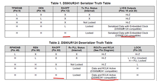

我有集成了 DS99R106 或 DS99R105 的旧电路板、希望使用  DS90UR241 或 DS90UR124 来链接该电路板。
配置的引脚 RAOFF 的设置是什么?  DS90UR241 或 DS90UR124 支持 2E7 LSFR 设置、DS99R106/DS99R105 不应如此。

     DS99R106 或 DS99R105 正在停产。 根据数据表、  与 C 版本相比、DS90UR241/124 具有额外随机数发生器功能。 您可以通过配置 UR241 上的 RAOFF=1 引脚 12、使用 UR 串行器并与 C 解串器配对。 如果您与相同的 UR 器件配对、则 RAOFF = 0。

    我想知道是否可以 通过配置 RAOFF=1 将 UR 解串器与 DS99R105 配对 、因为我有很多集成了 DS99R105 的电路板。 2 个基准使用 FPD-LINK2 作为 LVDS。
    我假设由于随机发生器功能、RAOFF=0 在这一配对模式下不起作用。

    UR 解串器在同一系列中向后兼容、但与上一代不向后兼容。
