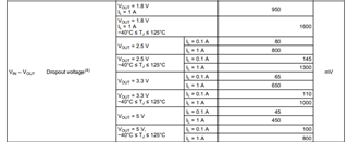

    在此设计中、是否可以使用 LP38690SD-3.3/NOPB 而不是参考设计中使用的 LDO?
    参考设计中的 LDO 对于我的布局来说太大了 — 我的 PCB 空间有限。
    根据  集线器电流要求、您需要检查是否满足 LDO 压降电压要求

    您好、Brian、
    我想确认我对压降的理解。
    我正在提供 5V 至输入端 和 LP38690SD-3.3/NOPB LDO、在最坏的情况下、我可以画出来 高达 500mA  来自 3.3V 电源轨(基于 USB 集线器的峰值电流)。
    根据数据表 500mA 处的压降电压 通常为 650mV  、和 最大 1000mV  。
    因此、即使在最坏的情况下、输入电压 (5V) 也是 远远高于 所需的压降余量。
    您能否确认是否考虑这种配置 安全可靠 是否可以连续使用?
    它应该可以为您的系统安全。

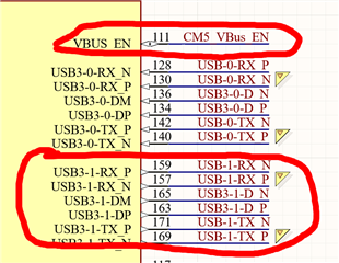

    您好、
    我正在使用 Raspberry Pi CM5 USB 3.0 的基本功能 主机 、然后将其连接到 TUSB8020B 控制器 AS 频率 。
    在 USB 3.0 中、标准做法是在主机和器件(主机 TX→器件 RX、主机 RX←器件 TX)之间交叉 TX 和 RX 差分对。
    但是、在参考原理图中、USB 3.0 主机来自连接器、TX 和 RX 线路直接布线 (TX→TX、RX→RX)。 由于该原理图中未使用 Raspberry Pi、因此我不确定是否需要 手动跨越 TX 和 RX 线 当我将 CM5 连接到 TUSB8020B 时的示例。

    1. 我该怎么办 交叉 TX 和 RX 线 Raspberry Pi CM5 和 TUSB8020B 之间?
    2. 我应将准确放置在何处 交流耦合电容器 ? 在上 TX 或 RX 线 和上的 主机端或设备端 ?
    我之前已经分享了我的原理图、但我可以根据需要重新发送它。
    非常感谢您的支持!
    使用 USB3 连接器、 USB3 电缆将跨越电缆两端的 TX 和 RX、如果在不使用电缆的情况下 进行连接、集线器 TX 应连接到 CM5 RX。
    对于交流电容器、使用  USB3 连接器、交流电容器位于 TX 侧。   如果 在没有电缆的情况下连接 PCB、TX 和 RX 上都需要 100nF 电容器。

    您好、Brian、
    在基于 Raspberry Pi 计算模块 5 的设计中、我正在考虑将该模块的 VBUS 使能引脚直接连接到 TUSB8020B 的 USB_VBUS 输出引脚。
    据我所知、这应该是安全的、在功能上可以接受的、但如果您能确认对这种方法没有任何顾虑、我将不胜感激。
    提前感谢您的反馈。
    Vbus_EN 引脚将输出 5V VBUS?
    我在 CM5 的 SSTX 引脚上没有看到交流电容。
    好极了
    Brian
    关于交流电容器—您是对的。 我没有在 CM5 的 STS (TX) 线路上放置外部电容器、因为 Raspberry Pi CM5 模块已经在这些线路上包含内部交流耦合电容器。 因此我只在 RX 侧在外部添加了一个 100nF 电容器。
    对于 VBUS_EN 引脚 — 根据 CM5 文档、每个 USB 端口都有一个专用的 VBUS 使能引脚。 此引脚通常用于驱动控制进入 USB 连接器的 VBUS 线路的电源开关。 在我们的设计中、由于我们不使用外部电源开关、而是将 CM5 直接连接到 TUSB8020B、因此我认为将 CM5 的 VBUS_EN 引脚直接连接到 USB_VBUS 输出是安全且功能合适的。
    我很高兴听到您对此设置的想法或反馈。
    集线器 USB_VBUS 用于检测 Vbus 是否已连接、应连接到实际 Vbus 或固定电源 5V 或 3.3V。
     CM5 VBUS_EN 引脚是否提供 5V 或 3.3V 电压以及足够的电流?
    好极了
    Brian
