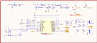

1.请查看适用于 BMS 设计的 TCAN2451-Q1 原理图设计。
输出电压为 VCC1 = 3.3V 且 VCC2 = 5V。 您能否确认、SPI 输出电平是根据 VCC1 为 3.3V 还是根据 5V 而为 3.3V?
3. 根据数据表、nINT 引脚为低电平有效、因此必须使用 3.3V (VCC1) 来上拉或不上拉该引脚?
4. SW 引脚的功能是什么?

    1.查看以下内容
    a) 如果未使用 WAKE 引脚、则应将其直接接地、以防止寄生唤醒。
    b) HSS1 — 我看到您在 LED 之前具有 100nF — 只需确保该电容器在布局中尽可能靠近 HSS1 引脚。
    c) HSS1 — 通常我们会在 LED 之前看到限流电阻器 — 之后不会看到。

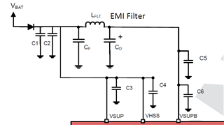

    d) VHSS/VSUP/VSUPPB -因此,在这个连接上,我们通常建议使用稍微不同的设置 — 虽然您的设置不是最差的,因为它确实包含大量滤波,但可以进行一些改进-请参阅下面的参考图像:
    C1 =最小值为 22uF、但可能更多、具体取决于应用需求;这有助于防止电池/ISO 脉冲
    C2 = 100nF — 在反向保护二极管之后紧接着的高频去耦。
    CF = 2.2uF -通常可以针对应用来调整此值 — 但一般来说,我建议使用 2.2uF
    Cd = 47uF 需要至少为 C5 的 4 倍
    C5 = 10uF -可能需要根据应用的需要进行调整 — 10uF 用于 EMC 陶瓷 VCC1 上具有 0.8A 负载的条件下
    C3、C4、C6 = 100nF — 尽可能靠近各自的引脚
    LFLT = 1.5uH — 但可以根据需要进行调整。
    不过,最大的事情是放置滤波的位置 — π 型滤波器应放置在 VSUP/VHSS 和 VSUPB 之间 — VSUP 和 VHSS 的 EMI 产生量不会像 VSUPB 那样多 — 因此我们建议使用 π 型滤波器分离输入。
    直接查看原理图时,基本上遵循了建议值,您使用的是铁氧体磁珠而不是电感器,因此可能会造成一些差异,但总体而言,磁珠应用作电感器 — 唯一一点是真正的电感器可能具有更好的较低频率响应。
    但是 — 电路中的 π 型滤波器位于所有三个电源引脚之前 — π 型滤波器应该位于它们之间。
    e) 您是否不使用 VCC2 为 VCAN 供电? 如果您使用外部 5V 电压为 VCAN 供电并使用 VCC2 来执行其他操作,这是可以接受的 — 但这是 VCC2 的最常见用途、但我看到 VCC2 输出和 VCAN 输入是不同的标签。 我只是想确保这是意图--因为这里没有直接的问题。 VCC2 输出的 ESR 应介于 0.001 Ω 和 1 Ω 之间。
    f) CANH/CANL 线路上的 100pF 滤波电容器有点大 — 通常我们建议将其上限设置为~40pF 最大值 — 但是,许多应用使用 100pF — 所以您可以使用它们,但可以缩短有效的最大总线长度。 我不建议删除它们 — 但如果出现问题,您可能希望能够支持这里的多个值。
    除此之外、您的原理图看起来非常好。
    2. SPI 以 VCC1 电压为基准。 因此、如果 VCC1 为 3.3V、则 SPI 以 3.3V 域为基准。
    3. nINT 引脚是推挽输出 — 因此不需要上拉电阻器-但无论怎样,许多人仍然会添加它,因此它们始终在输出端设置默认状态 — 无需这样做,但添加这也不会影响器件/应用。
    4.其主要目的是禁止 SBC 由于错过看门狗触发而采取的操作。 即、如果您将 SW 引脚保持在其运行状态(默认为高电平)、当 SBC 错过了看门狗触发信号时,它将忽略它 — 这在初始开发期间很有用,因为错过看门狗通常会导致器件复位,或者如果器件连续复位过多次,则器件会根据配置转换为睡眠/失效防护模式。 看门狗是为简化设计而应实现的最后一个特性、因此 SW 引脚在开发过程中可能会很有帮助。 当我必须在此器件的实验室中工作时、将 SW 引脚拉高、这样就无需担心看门狗触发。 它也可以用作数字唤醒引脚 — 但我还没有见过任何人以这种方式使用它-但它是该器件中包含的一项功能。
    如果您有任何其他问题、请告诉我!
