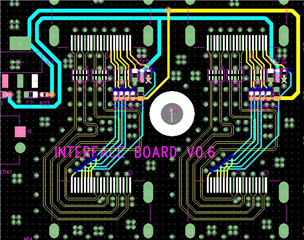

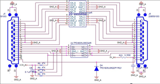

我们设计了一个电路板、可在 PC 和显示器之间将 HDMI 连接到 HDMI。
我们应用了保护 IC、但 HDMI 连接无法正常工作。
TMDS 线具有 100 欧姆阻抗。
目前、HDMI 引脚 17 在电路上为 NC、但即使我们连接 GND、图像也不会显示。
电路图显示 HDMI 端口的右侧是监视器侧、插图位于监视器侧的顶部。
请查阅。
    您好、
    只需几个问题、您是否将电路板插入 PC 和显示器的 HDMI 端口? 此外、您是否尝试过移除二极管以查看电路板是否正常工作? 示意图或电路板上的任何内容都不正确。
    McKenzie
    你好。
    感谢您的答复。
    是的、我连接了 PC 和显示器。
    当您说到二极管时、您是指 D4 吗?
    即使在移除 D4 后、图像仍然不会出现。
    您好、
    移除二极管后、我的意思就是 ESD224、TPD4E05U06 和 TPD1E05U06。 是否可以发送板级配置文件以便我完成?

    有些电路板没有 ESD 保护 IC、但它们具有相同的症状。
    我有一个问题。
    我知道 TMDS 线之间应该有 1.2mm 或更大的间隙。
    PC HDMI 连接器侧 TMDS 线之间的间隙为 0.8mm。 这可能是问题吗?
    你好 Sincheol,
    虽然迹线之间的间隙会影响信号 、但我不确定它是否会完全破坏图像。 我期望至少看到损坏的图像或一些噪音。
    由于移除 ESD 二极管后电路板仍然无法工作、这听起来像是布局或制造问题。 如果您可以访问逻辑分析仪或示波器、您是否检查了数据是否在整个电路板上正确发送? 或者、您是否使用万用表或类似工具检查了连接器与连接器之间的导通性?

    你好。 Chris Pui,
    我使用万用表进行了检查、但没有什么异常。
    我在 PCB 上找不到任何问题。
    这会节省成本、但我计划重新设计 TMDS 之间距离为 1.2mm 或更大的电路板。
    目前似乎并不容易找到合适的方法。
    谢谢。

    你好。  McKenzie、
    好的。 我尊重你的意见。
    首先、我检查了使用不同类型连接器的电路板是否正常工作、因此我预计这会是 TMDS 线间距问题。 我想问一下、我是否可以在继续处理艺术品后请求审核。
