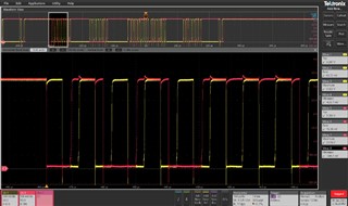

  我的客户想确认 CLK、数据最小尖峰电压规格。 以下内容。 在数据表上列出了–0.5V、假设它适用于直流电平。
  该波形由 4GHz BW 捕获。
 我们是否已经定义了交流规格。 如下所示?
    您好 Alan、
    我们没有此规格的交流特性、仅提供您突出显示的直流规格。
    通常、我们希望下冲大于–0.5V。 可以通过在缓冲器两侧添加一个 0 欧姆串联电阻器来抑制下冲。 这些 0 欧姆电阻器可以调谐为 33 欧姆等电阻器、以帮助抑制长电感电缆快速驱动到开漏驱动器 VOL 产生的下冲效应。
