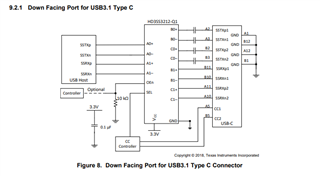

我们需要为汽车应用实现 USB-3 Type C DFP 端口、但找不到 cc 控制器 TUSB319-Q1 和超高速多路复用器 HD3SS3212-Q1 的任何参考原理图。
我是否有任何其他实现方案可以参考、也可以获取上述器件的参考原理图。

    遗憾的是、我认为对于这种特定的器件组合、我们没有任何参考设计。
    我们在 HD3SS3212-Q1 数据表中确实有适用于此设置的示例图、其中显示了在组合使用这些器件时、它们真正相互连接的唯一方式是通过 HD3SS3212-Q1 的 SEL 引脚和 TUSB319-Q1 的 DIR 引脚。
    我们有一款器件具有这两种器件的功能、HD3SS3220、但该器件没有 Q1 版本、因此可能无法满足您的系统需求。

     感谢您的见解。 但在 TUSB319-Q1 中提到了用于 Vbus 放电的下拉开关、您可以建议一种设计方法(比如我应该使用哪些器件)。 它的意义是什么。

    图右下角的这一推荐开关旨在帮助确保 VBUS 快速放电、因为某些 USB 合规性测试要求快速打开和关闭 VBUS、如果 VBUS 放电速度太慢、可能会导致这些特定合规性测试失败。 这有助于确保 VBUS 快速放电、使 VBUS 能够在没有问题的情况下导通和关断。
    至于为此目的提供的开关建议、我们没有明确针对此 MOSFET/开关的建议。 如果您需要、我可以提供 EVM 设计文件、便于您使用。

    嗨、Rayn、根据数据表、当器件连接到时、ID 被拉低、然后应立即关闭开关、然后开关应为 N-mos Right。
    请澄清这一点。

    在 TUSB319 的原理图中、是的、这些是 N 沟道 MOSFET。
