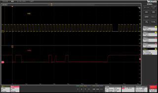

PHY IC DP83867IR(TI 製)と SoC XC7Z020(Xilinx 製)の間で通信に問題が発生しています。
オシロスコープの波形に基づいて、次の動作が観察されています。μ s
  1. SOC は、PHY の識別子レジスタに読み取り要求を送信します。
  2. PHY は、正しいデバイス識別データで応答します。
この交換後、MDIO ラインではそれ以上のアクティビティはなく、高电平 のままです。
SoCとPHY間の適切で継続的な通信を確保するためには、どうすればよいでしょうか。μ s

    您好:
    当您指通信时、您是指进一步的 SMI 访问、还是指 MAC 接口? 不清楚 SoC-PHY 连接的哪一部分出现问题。
    Gerome
    即  SMI 访问
    您好:
    此行为可能表示预期行为。 需要说明的是、SoC 正在请求读回寄存器 0x2 或 0x3、并且 PHY 以正确的值进行响应、之后没有其他活动?
    Gerome
    是的、没错。 输出示波器上显示的波形后、没有活动。
    您好:
    这是预期行为。 PHY 仅在系统提示为读取时响应 SMI 命令。
    Gerome
