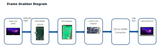

    您好 Ragav、
    感谢您的快速答复。
    请查看随附的框架抓取器图。

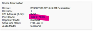

    关于 PatGen、我们使用默认设置。 但是、请注意、我们在尝试将时序源设置为时无法应用更改 内部
    至于 MODE-SEL0 、我们尝试将值从更5改为1、但这不起作用。 我们也尝试将其设置为6,但结果保持不变。
    指定 开关 S3 、请您确认是否 BISTC 开关 应设置为 高电平 驱动至低电平 位置?
    观察到的结果如下:
    • 何时 BISTC 设置为高电平 像素时钟= 128MHz
    • 何时 BISTC 设置为低电平 像素时钟= 49MHz
    请告知:
    1. 使用应用哪些正确设置 ALP 工具
    2. 所需的配置是什么 S0 S3 该怎么办?
    提前感谢您的支持。

    感谢您分享方框图和其他信息。
    我们通常不会看到低分辨率模糊显示问题。 Patgen 将使我们能够推断问题是来自解串器还是传入视频。

    如所示 MODE-SEL0 、我们尝试将值从更5改为1、但这不起作用。 我们还尝试将其设置为6、但结果保持不变。
    所需的配置是什么 S0 S3 开关?
    mode_sel0 取决于您的 oLDI 输出 — 端口配置和位模式配置。 这些设置将在 POR 时应用、但如果您使用 ALP 对器件进行编程 — ALP 将使用编程中设置的值覆盖引脚配置。 请确保您在寄存器中更改了正确的 MODE_SEL 设置。
    for 开关 S3 、请您确认是否 BISTC 开关 应设置为 高电平 驱动至低电平 职位?
    S3 控制 BIST 和 PDB 设置:
    • S3.1 - L(对于正常视频操作)和高电平(对于 BIST 启用)
    • S3.2 - H、用于内部 Pclk
      • 使用带有 1/N 分频器的内部 PCLK 以设置指定的 PCLK
      • 有关进一步的 PCLK 功能 — 使用 SER PCLK 作为输入、并具有 M/N 分频器功能、以实现更高的 PCLK 精度
    • S3.3 — 设置来控制 PDB(应为高电平,因为 PDB 是一个有用的功能,除非客户希望其被禁用)
    请确保通过 ALP 寄存器设置相同的配置、因为 ALP 编程将覆盖引脚配置

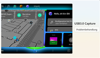

    如您所见、HMI 图像和我们的监视器图像之间存在颜色不匹配。
    对于如何解决此不匹配问题、您有什么建议吗?
    提前感谢
    Arous Anis
    尊敬的 Anis:
    由于两个显示器之间的差异很大 — 我认为根本原因是两个设置之间存在差异。
    两种设置之间的电缆/信号完整性是否发生变化?
    如果显示在 LVDS 至 DVI 适配器或 DVI 至 HDMI 中有一些额外损失。
    此连接可能会降低视频输出信号质量、从而导致您观察到的颜色异常。
    您能否提供有关设置之间差异的更多详细信息、并尝试简化连接?

    您好 Ragav、
    最后、我们在显示器上获得了这种图像质量、我认为这是最好的。
    但我们需要在笔记本电脑上录制视频、在本例中、当我们添加 HDMI/USB 适配器时。
    图像的质量下降,它开始闪烁,你有任何想法来解决这个问题.
    我们需要在笔记本电脑中葡萄视频。
    提前感谢、
    Anis
    尊敬的 Anis:
    该视频看起来比您之前分享的图像要好得多。 很高兴我们找到了根本原因。
    根据下面的设置、DVI-HDMI 转换器之后是 HDMI 转 USB 适配器吗?
    [报价 userid=“647609" url="“ url="~“~/support/interface-group/interface/f/interface-forum/1526668/ds90ub948-q1-ds90ub948-q1/5871438 #5871438“]
    对于稳定的视频与您的应用程序,我们将需要减少损失从 948 DES 到显示器(笔记本电脑).
    为了提高信号完整性、我们需要减少适配器数量或使用损耗曲线更低的高端适配器。
    几个问题:
    • 我们是否可以在适配器链中进行任何优化?
      • 也许是 DVI 到 USB 适配器(消除 HDMI)
    • 笔记本电脑接受哪些视频输入?
    Ragav Subramanian
