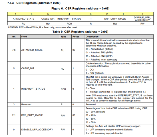

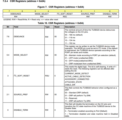

下面是 CC 控制器的原理代码片段。 请注意、该端口的默认角色配置为 DRP。 但是、出于测试目的、我们通过 I²C Ω 将端口设置为 UFP (unattached.SNK)。 使用的 μ I²C 配置值是:
30 32 33 42 53 55 54 00 00 30 10
但是、根据测试结果、端口角色似乎未成功从 DRP 切换到 SNK 模式。

    您是否可以尝试为我禁用 UFP 附件支持、并查看这是否改善了任何测试结果:
    此外、当您使用 I2C 将 TUSB320LAI 设置为 UFP/SNK 时、您是否在没有连接的情况下执行此操作?
    如果连接了 DRP、则从 DRP 切换到 UFP 不会产生任何影响。 设置 MODE_SELECT 时、不需要有活动连接。

    1.是否可以尝试为我禁用 UFP 附件支持、并查看这样是否能改善任何测试结果:
    是的、我们可以尝试一下。
    是的、在我们切换模式时、没有任何设备连接到端口。
    Jeff
    尊敬的 Jeff:
    好的。 只是为了确认、SDA/SCL 线路通过 4.7K Ω 电阻上拉至 1.8V 或 3.3V、对吗?
    [引述 userid=“495366" url="“ url="~“~/support/interface-group/interface/f/interface-forum/1531159/tusb320lai-en-iec62680-1-3-test-support
    使用的 μ I²C 配置值是:
    [/报价]
    我猜这确认了您所做的任何写入都可以读回、对吧?
    您还可以通过监控 CC 引脚以确保其被下拉、来监控 TUSB320 是否已设置为 UFP。 如果它们在高电平和低电平之间切换、TUSB320 仍被设置为 DRP。
    Ryan

    禁用 UFP 附件支持似乎有效。
    以下是不同设置下的 CC 引脚活动:
    1.支持 UFP 附件的 DRP 模式 —  0 32 33 42 53 55 54 00 30 00
    2. 支持附件的 SNK 模式 — 30 32 33 42 53 55 54 00 30 10 ​
    3. 不带附件支持的 DRP 模式–30 32 33 42 53 55 54 00 21 00 ​
    4. 不支持配件的 SNK 模式 — 30 32 33 42 53 55 54 00 21 10 ​
    我们将通过禁用 UFP 附件支持来继续进行测试。 如果遇到任何其他问题、我们将再次与您联系。 谢谢!
