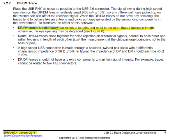

    发件人“ USB 2.0 电路板设计和布局布线指南 “、它说“ DP/DM 布线的长度应始终匹配、长度不得超过 4 英寸 ;“。 但数据表显示“ 8 英寸是 USB 2.0 差分对信号的最大建议布线长度 “。
    您能帮助说明一下这个器件吗? 因为这也与我们应将 TUSB4020BI-Q1 放置在哪里有关

      您在哪里看到了  USB 2.0 电路板设计和布局布线指南?
      TI 集线器数据表建议、从主机到集线器 上行端口 以及集线器下行端口 到 USB 连接器   的布线长度为 8、该布线长度基于 TI 集线器测试的 USB2 HS 眼图数据。 因此、确保 集线器两侧的布线长度不超过 8in FR4 布线。 如果超过 8ic、可能需要 USB2 转接驱动器、例如 TI USB2 转接驱动器 TUSB211A。

    您好、Brian、
    供参考。
    这就是为什么我对它感到困惑...
    也许总共 8 英寸是指主机-> 4 英寸->  集线器-> 4 英寸->连接器、因为集线器充当重定时器?
    8 英寸请参阅 完整 USB2 路径对吗?
    e2e.ti.com/.../USB-2.0-Board-Design-and-Layout-Guidelines-_2800_1_2900_.pdf
    否、 8 IN 是从主机到  集线器上行端口 或集线器下行端口到 USB 连接器的距离。
