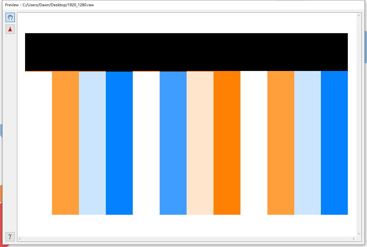

现在我无法打开具有 Raw10 3840x2160 30fps 的 IMX728 摄像头
这是 IMX728 的设置。 您能帮助我生成具有相同视频类型和帧大小的 Patten 吗? 验证问题所在。 非常感谢

    您好、Meng、
    为了能够提供正确的图形发生器脚本、我需要以下额外详细信息:
    垂直前沿
    垂直后沿
    垂直同步
    我不知道如何获取信息。 您能告诉我您对默认值的建议吗?
    现在我设置的图案,为 1920*1280 但在我捕获原始图像(黑色区域在顶部)
    图形是否正确生成?  非常感谢
    尊敬的 Meng:
    好的、我将为您生成一个脚本、并在接下来的几个小时内发送。
    上面的屏幕截图看起来是正确的。 黑色区域是因为生成的图形小于显示预期的图形。
