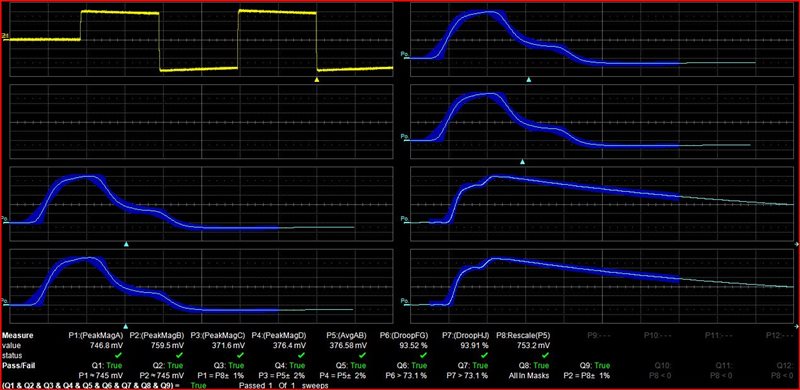

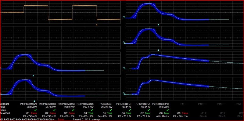

我们使用三个通过 SGMII 连接的 DP83869HM PHY、所有这些 PHY 的原理图都相同。 一个是千兆位合规性测试、另两个是在~Ω 600mA 时、PeakA/B 电压过低。
信号形状正常、但振幅太低。
正常工作的 PHY
未正常工作的 PHY
    尊敬的 Martin:
    您是否可以尝试将 0xF508 写入寄存器 01D5h? 这将增加 MDI 线路上的电压摆幅。 如果这不起作用、请告诉我。
    j
    您好 J
    我将  0xF508 写入寄存器 01D5h、但写入扩展 PHY 寄存器似乎出现了问题。
    现在我使用其他软件来写入寄存器、结果就可以了。
    我现在看到 峰值 A 与峰值 B 的失配为 1.5%、但仅在 D 通道上。 对内的布线长度相等。
    这可能来自哪里?
    Martin
    尊敬的 Martin:
    那么、A 点和 B 点的振幅是否更高?
    峰值 A 和 B 失配可能由多种因素引起、包括但不限于变压器上的电容器/电阻器放置以及不一定来自对内布线长度的其他布局放置。
    j
    您好 J
    是的、振幅现在正确。
    我们使用具有集成磁性元件的连接器、包括电容器/电阻器、因此连接器中可能会出现问题
    Martin
