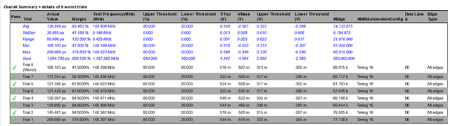

客户在源端应用中使用 TMDS1204、该模块会在附加的时钟测试失败。 要将 GBL_SLEW_CTRL 寄存器的压摆率提高到 0h、但客户没有看到任何变化。  GBL_SLEW_CTRL 寄存器 设置为“0" (“(限(限幅转接驱动器模式)。
问题是、 GBL_SLEW_CTRL 寄存器预计会按 1 步更改多长时间?
他们还发现 TX_AC_EN 为“1"(“(交流(交流耦合)、但该电路为直流耦合。 是否会导致该问题?

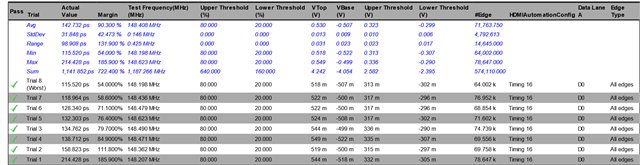

    您是否询问 每个阶跃的边沿速率变化量? 如果是这种情况、请给我一天时间、让我在 EVM 上收集这些数据。
    同时、您能否分享客户原理图进行审核?
    David
    Hayashi-San
    下面是我在 EVM 上花费的上升和下降时间。 试验 1 是最慢的边缘 (0)、试验 8 是最快的边缘 (7)。
    从他们的报告来看、他们的上升时间太短。 他们是否尝试过更改设置以降低边沿速率?
