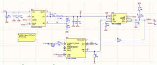

我使用 TPS563212DRLR 降压转换器设计了非常简单的 5V USBC 电源。
CC 通道由 TUSB321 控制。 CURRENT_MODE = 10k 上拉、端口= 200k 上拉电阻。 使用 ID 引脚、可控制负载开关。 从 USBC 电缆、我将黄色导线仅连接到 CC1 引脚。 CC2 未使用。
负载开关 TPS2556DRBR。 ILIM 电阻= 40k
工作原理。 但在我看来并不恰当。 因为我的手机充电功率仅为 5W、即 1A。 然后将 CURRENT_MODE 设置为 3A。 当我从电源连接了 5V/3A USB PD 充电器时、支持 CC 通信 5V/3A 的手机请求。 下面是我从 USB PD 源适配器的移动请求的屏幕截图。

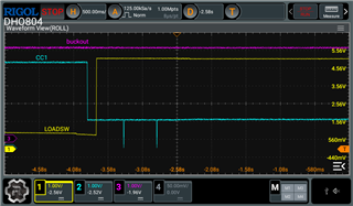

    您好、
    也许,我发现了这个问题,但我不明白为什么会发生这种情况。 以下是负载为 1.8R -> 5/1.8 = 2.7A 时的 Loadswitch 输出屏幕
    降压转换器输出上的电压仍为 5.1V。
    我将负载开关 ILIM 电阻器更改为 30k、但仍会发生以下问题。
    Loadswitch 启用仍然为低电平、因此在出现以下错误时会启用负载开关。 那么、错误是过流保护?
    更新:
    找到负载开关解决方案 — 可能焊接不良。 我重新焊接它、无法进入 OCP。
    但是充电的问题仍然存在。 CC 电压为 1.77V、手机仅提供 5W 功率。

    下面是连接移动设备时发送示波器屏幕。 报告 5W 负载的电源。

    检查上部原理图。 电缆连接到 loadswich 输出。 降压转换器连接到香蕉引脚。

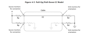

    但是 CC 逻辑控制器是没有用的:D 因为现在大多数设备都支持 USB PD 进行快速充电 — 比如 15-30W。 15W 充电主要受 5V/3A 支持。
    然后、当 CC 逻辑控制器无法触发 USB PD 控制器来设置 5V/3A 时、其用途是什么? 然后、我可以节省资金、只需根据下表在源极侧:D 上连接上拉电阻器 (Rp)。 并且不使用 CC 逻辑控制器。
    想象一下我的情况。 我想设计符合 USB-C 规范的简单 5V USB-C 充电器、例如:有源 CC 逻辑控制器、具有限流器的 VBUS 负载开关等 我希望支持至少 2A 的电流、因此根据 USB-C 规范、我可以选择 1.5A 或 3A 输出。

    根据我在典型 CC 通信中的理解、受电方不会发送 5V/3A 请求。 在典型的 CC 协商中、如果看到广播的 5V/3A 并且允许进行这么多的拉电流、它就会开始拉电流 5V/3A 而无需发送请求或任何内容。 在 PD 协商中、这可能不同。
    在 5V/3A 连接中、CC 线路上的电压应处于 VTH_DFP_CC_HIGH 指定的范围内。 如果您看到大约 1.68V 电压、则拉取的实际电流类似于 900mA 或 1.5mA。
