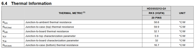

尊敬的支持团队:
我需要    HD3SS3212RKSRQ1 的 TC(最高外壳温度)信息、但我在数据表中找不到它。
您能否提供这些信息?
    您好、Sky:
    请参阅下面的热性能信息
    Katy
    图片中的信息来自数据表。
    数据表中未提供 TC 信息。
    您能否向我提供 TC 信息?
    您好、Sky:
    我们不指定最大外壳温度、但运行期间的最高环境温度为 105°C、最大存储温度为 150°C。
