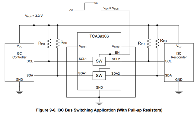

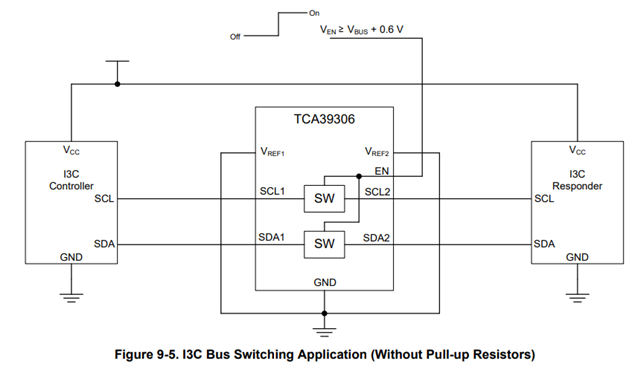

我对图 9-5 I3C 总线开关应用(无上拉电阻器)和图 9-6 I3C 总线开关应用(有上拉电阻器)有疑问
它们是否表明在这些应用中我应该将 Vref1 和 Vref2 连接到 GND?
    是的。 VREF1/VREF2 是此应用中未使用的第三个通道。
    您好、Clemens:
    您能解释一下您的意思是“第三个频道“吗? 我不明白。
    但无论如何、我知道  Vref1 和 Vref2 可以在开关应用中连接到 GND。
    VREF1/2 引脚之间的内部电路与其他两个通道完全相同;它只是一个 MOSFET、栅极连接到 EN。 (请参阅 【常见问题解答】LSF 转换器如何工作? 有关详细信息。) 但这是实现细节。
    您好、Tim:
    Clemens 引用的“第三个“通道是 VREF1 和 VREF2 之间的通道。 它在 VREF1 和 VREF2 之间具有与 I2C 通道相同的 passFET 开关架构。
    VREF 通道用于为电压转换应用设置基准电压。 从技术上讲、您可以在 VREF 通道上传递信号、但这并不是该器件的典型应用。
    Tyler
