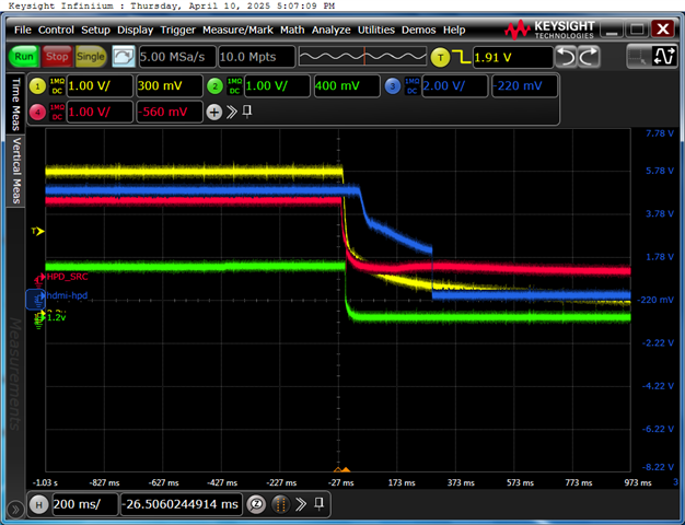

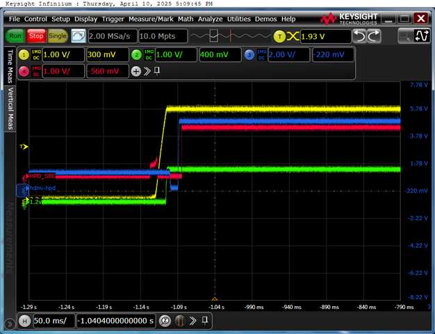

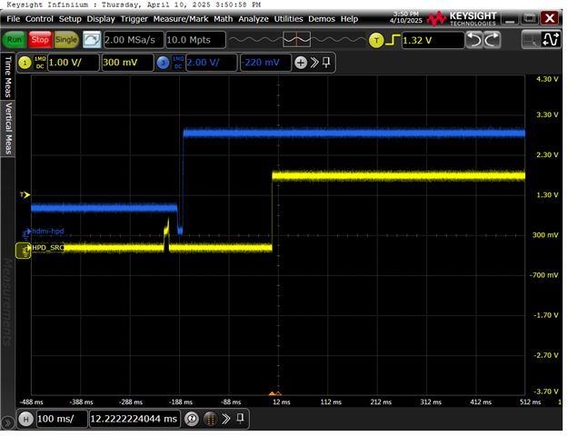

如前所述、请帮助快速提供一些调试方向、有 3 个关键项目共享同一个基板、而使用 TMDS181、此问题阻止了客户项目的进度。 由于该电路板在 TI 实验室中、我们可以尝试在 TI 实验室中重现吗? 谢谢!
限制线性调频脉冲时间 :
多次插拔后 HDMI 4K 未显示、从睡眠状态唤醒后 4K 未显示。
施 :e2e.ti.com/.../8546.HDMI-Re_2D00_timer-_BF7EEF8D_12.24.pdf 还修改了 Vsadj、扼流圈选择、EQ_SEL、我们建议这样做。
 发生异常时、HPD_SRC、HPD、3.3V、1.8V :
HPD:
睡眠 HPD:
睡眠唤醒:
BRS、
Rannie
    Rannie
    此问题是否会在 4K@60Hz 或其他分辨率条件下发生?
    您是否也可以要求客户探测 DDC 总线?
    您还可以探测时钟频率吗?
    您是否还能检查 TMDS181 TMDS_clock_RATIO 位、是否可以在发生异常时将其设置为 1?
