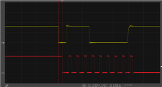

我尝试与 TCA9548A 通信、发送器件地址后似乎无法收到 ACK。
下图显示了 SCL 和 SDA 布线。 器件的地址为 0x70 (0xE0)。
这是设置。 我已确认这 3 个器件不共享相同的地址、并且 Ax 线与给定地址的预期内容相匹配。
    为什么开始时这两个信号是低电平的? 两条 I²C Ω 线路的空闲状态都必须为高电平、不应同时具有上升沿。

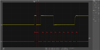

    嗨、Clemens、
    我更改了代码、使 I2C 线路处于 高电平、并确认它们不 同时具有上升沿、但结果是相同的。

    请显示原理图。
    为什么 SDA 的第一个上升沿如此快? 您不使用开漏输出吗?
    问题是意外地将复位线拉低。 一旦我修复了该器件工作正常。
