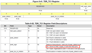

    客户根据 7-1 执行了 TDR 测试。 TDR 运行步骤章节。 执行步骤 1 — 步骤 4 后、执行步骤 5 时、从 0x001E 读取的值为 0。
    因为在执行步骤 2 TDR 配置(即运行前和步骤 3)后、他们读回下图中的所有寄存器、发现寄存器的值正确、红框中的寄存器除外。 红色框中的寄存器值全部为 0
    因此、步骤 5 无法读取[1、0]、步骤 6 无法正确读取。
    我是否可以知道从 0x001E 读取的值是否为 0、这表明实际线路上有噪声或 TDR 测试配置不正确?
    Q1:如果是由噪音引起的,一般原因是什么? 如何改善和抑制噪声?
    问题 2:如果是配置问题、应如何正确运行? (步骤 1:在寄存器写入后等待约 1s。/步骤 4:等待 100ms。  两个步骤的延迟也由客户设置)
    常春藤
    尊敬的 Ivy:
    如果寄存器 0x1E 为 0、则 TDR 未启动。 运行 TDR 时、位[1]应显示为 1。
    请检查是否遵循了数据表第 8.4.9 节中给出的扩展寄存器访问过程。
    另请参阅随附的脚本、请查看您的 configuration.e2e.ti.com/.../DP83TC812-TDR-Test.txt
    David

    感谢您的评论。
    之前 0x001E 的读回值为 0、可能是因为 TDR 未启动。
    现在、由于回读值 0x001E 不为 0、客户已成功启动 TDR。
    客户还有两个问题。
    Q1: 仅当电缆短路或开路时、0x001E[1:0]=[TDR done:TDR fail] re读 回 2 吗?  电缆连接正确时、回读值为 3。
    问题 2: 测试接地短路或电源短路时、TRD_P 或 TRD_N 仅在与接地或电源接触时出现异常、 然后恢复正常。   (‘s 的运行是将 TRD_P 或 TRD_N 引脚直接接地或连接电源)
    这是正常现象吗?
    但是、当 TRD_P 和 TRD_N 短接时、它们保持异常状态、 可以读取 0x310 的简短回复。
    常春藤

    尊敬的 Ivy:
    Q1:寄存器 0x1E = 0x0002 表示 TDR 成功运行。 值 0x3 表示 TDR 失败。 如果链路伙伴仍处于连接状态并正在发送信号、则会发生这种情况。
    问题 2:“TRD_P 或 TRD_N 异常“和“然后又恢复正常“是什么意思?
    David
