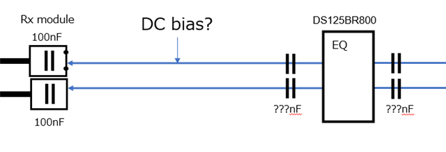

您好、
使用 DS125BR800 实现具有 100Ω 差分阻抗((50Ω 单端)的 10Gbps PCIe 通信、
请为 DS125BR800 的 Tx 和 Rx 侧指定建议的交流耦合电容器值。
此外、由于系统限制、
需要在 Tx 侧串联两个交流耦合电容器。
•其中一个电容器位于模块上、固定为 100nF。 另一个电容器的值应该是多少?
•我还想知道电容器之间的部分是否需要直流偏置。

    几个问题:
    • 您能否添加有关“10Gbps PCIe 通信“的更多详细信息?  我熟悉 8Gbps PCIe 和 16Gbps PCIe、但不熟悉 10Gbps。  这适用于 SLVS-EC 吗?
    • 关于“有必要在 Tx 侧串联两个交流耦合电容器。“、这是否是严格的要求?  如果 RX 模块已经有交流耦合、我想知道是否可以移除 DS125BR800 之后的交流耦合。
    Drew
    您好、
    感谢您的答复。
      ->是的。 我是指 SLVS-EC (9.2Gbps)
      ->这是严格的要求。 我们不能避免这种要求。
    尊敬的 Tomoki-San:
    • 电容器之间不需要直流偏置
    • 我考虑 100nF 或 220nF。  220nF 将有助于保持更高的总电容。
    Drew
