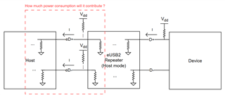

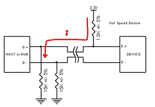

我们正在评估当系统进入现代待机模式时、使用 eUSB2 中继器可能产生的额外功耗。 (eUSB2 状态应为 L1 或 L2。)  我 在数据表中看到过相关信息。  但我不确定该值是否包括 eUSB2 总线上的上拉和下拉电阻器的影响。 请您为我们确认一下吗? 谢谢!!
例如、
USB D+线路上存在上拉电阻器和下拉电阻器、这会导致额外的功耗。

    您好、Ryan、
    感谢您的答复。
    1. 如果 USB2.0 设备以全速模式运行、是否需要上拉 eUSB 总线? (eD+或 eD-或两者?)
    2. 根据您的经验、 我是否可以 知道预期的功耗增加(包括  eUSB2 总线上的上拉和下拉电阻器的作用 )   在系统进入现代待机模式时使用 eUSB2 中继器?

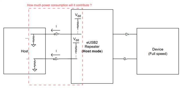

    您好、Ryan、
    很抱歉 混淆。 我可能没有 清楚地解释。
    1. 如果 eUSB2 器件以全速模式运行、eUSB2 总线是否需要 内部 上拉电阻器? (eD+或 eD-或两者?)

    您好、
    这取决于运行速度。 在 HS 模式下、不会出现 PUP 和 PDOWN、在 LS 中、我们将在 eD+上看到 PUP、在 FS 中、我们将在 eD-上看到 ePUP。
    根据您的经验、 请允许我 知道预期的功耗增加(包括   eUSB2 总线上的上拉和下拉电阻器的作用 )   在系统进入现代待机模式时使用 eUSB2 中继器?
    在低功耗状态下测量的功耗包括 eD+ eD-路径中存在的 PUP 和 PDOWN。 很难将该电阻分压器在器件本身中的确切功耗隔离开来。
    当处于空闲模式时、TUSB2E11 在任何低功耗状态下的拉电流都不会超过 5mW。 其中 L1 是最高功耗。
