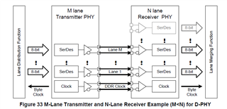

您好团队:
我的客户询问了如何计算 MIPI CSI 输出速度。
据我所知、PCLK*24 位 (RGB888)/通道计数就是 CSI 速度。 所以我认为它可能是 PCLK*6 (=24 位/4)。  但数据表中并未说明这一点。 在 4 通道数的情况下、它显示 PCLK 为 x7。
您能解释为什么在 4 通道条件下 CSI 输出速度是 PCLK 的 x7 吗?
谢谢你。

    根据 CSI-2 规范、对于 4 通道 MIPI、CSI-2 的时钟频率为 3.5 倍 PCLK 频率、对于 2 通道 MIPI、时钟频率为 7x PCLK 频率。
    由于 CSI 数据速率= 2 x CSI_CLK、因此对于 4 通道 MIPI、我们得到以下公式 CSI 数据速率= 2 x PCLK x 3.5 = 7 * PCLK
    请参阅下面 DS90UH940 数据表的第 7.4.3 节:

    我认为这是不正确的。
    CSI 使用 DDR 时钟。 它将考虑总数据吞吐量。 这是 MIPI CSI/DPHY 规范。
    总数据吞吐量=PCLK*每像素位数
    此外、时钟速率也取决于通道数。 因此、时钟速率=吞吐量/通道数。 因此采用 24 位时钟、CSI 时钟速度= PCLK*24/4(通道计数)/2(DDR 时钟速率)=PCLK*3
