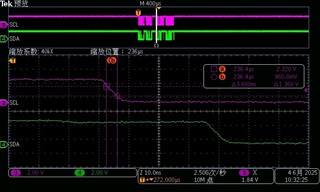

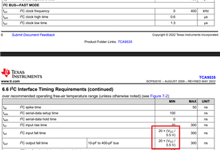

尊敬的团队:
数据表需要以下 TICF 和 tocf。 根据 VCC = 3.3V、最小 TICF 和 tocf ~12ns。
 而客户电路板中的实际测试是 3ns。 是否存在风险? 如果是、如何消除此风险?
非常感谢。
Yang
    I²C 值是从 μ V 规范复制而来的。
    I²C Ω 器件本身对上升/下降时间实际上没有下限、但当边沿过短时、这可能会在长布线中引起振铃并产生错误的时钟脉冲。
    要减慢下降沿的速度、请将引脚配置为较低的驱动强度 (I²C Ω 不需要超过 3mA)、或添加一个小型串联电阻器。

    您好、Clemens:
    非常感谢您的答复。 对于电阻值、您有什么建议吗? 我知道最好将电流保持在低于 3mA 的水平、对吧?
    Yang
    上拉电阻器的大小必须确保总电流不超过 3mA。
    串联电阻不应影响电压(大)、因此串联电阻必须更小。 可以尝试 22Ω 或 33Ω 等产品 。
