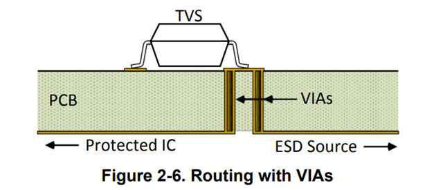

在数据表的“12.2 布局示例“中、
电源布线的宽度似乎与 TVS2701 IN 端子的焊盘具有相同的长度 (0.6mm)。
如果布线宽度为 0.6mm、则布线的电流容量为 0.6A。
我希望传递 2.5A 或更大的电流、因此我希望扩大迹线宽度。
如果像所附图中那样加宽迹线宽度、加宽的部分是否会成为电流的绕路、从而降低 ESD 保护性能?
在性能方面、我可以扩大多少 mm 的迹线宽度而不会出现任何问题?

    如果您加宽迹线宽度来传递更高的电流、则应该没有问题。  只要中心焊盘保持悬空、您就可以根据需要使布线尽可能宽。

    如果布线宽度不足以支持电流、
    是否可以增加放置 TVS2701 的层以外的层上的电流路径?
    可以在 TVS2701 附近放置一个过孔、
    从而在元件侧和焊接侧有一个电流路径、
    如随附的图像中所示?

    如果电路板的背面有电流路径可以绕过 TVS2701、则可能会影响钳位性能。 如果您必须将二极管放置在电流路径的另一侧、建议采用此配置:
    有关 ESD 布线的更多指南可在本指南中找到: https://www.ti.com/lit/an/slva680a/slva680a.pdf?ts ESD=1752080293727&ref_url=https%253A%252F%252Fwww.google.com%252F
