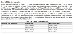

将 USB3.2 x2 与 TUSB1104 配合使用时、它是否会自动切换?
或者是否需要进行设置?
使用 USB3.2 x2 运行时、FLIP_SEL 设置是否禁用?
    您好、
    以下是 TUSB1104 中的 USBx2 模式工作方式:
