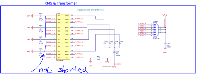

使用中心螺纹磁性元件时、零部件出现了哪些具体合规性故障?
是 EMC? 之类的设置。

    您能否就此问题提供更多背景信息? 客户是否看到 DP83867CR 出现了特定的 EMC 故障? 如果是这种情况、您能否分享合规性报告?

    我计划使用具有集成磁性元件的 RJ45。
    e2e.ti.com/.../LPJK6064AONL-_2800_1_2900_.pdf
    基于链路:
    DP83867CR:具有集成磁性元件的以太网连接器
    中心抽头磁性元件短接在一起会产生合规问题。
    哪些具体合规性? 或认证机构?
    另一方面、 DP83867 EVM 使用短接在一起的磁性元件中心抽头、这与上述文章相矛盾。
    公务员制度委员会
    公务员制度委员会
    短接的中心抽头会增加 MDI 线路上的共模噪声、增加 TX 和 RX 之间的串扰、还会影响 TX 上的偏置电压点。 这可能会影响 直接接触放电 ESD、EFT 和浪涌性能。
    从下图中可以看到、EVM 上变压器的短抽头没有短接在一起。
    David

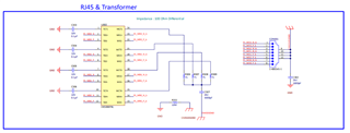

    您好、David、
    是否可以将此 RJ45 与集成磁性元件一起使用?
    e2e.ti.com/.../2318.LPJK6064AONL-_2800_1_2900_.pdf
    公务员制度委员会
    公务员制度委员会
    您可以使用这个集成式变压器。 但我们通常会看到分立磁体的 EMC 性能优于集成磁体。
