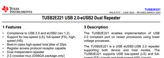

 TUSB2E221 的 DSBGA 封装具有 交叉引脚、但 QFN 没有。 有理由吗? QFN 有两个 GND 引脚、我认为它 也能够为 QFN 分配交叉号。

    此引脚用于 2:2 交叉开关多路复用器、仅适用于 TUSB2E221 的 DSBGA 封装。 QFN 封装中不存在此多路复用器:

    我的问题是为什么该特性仅存在于 DSBGA?

    这是因为 DSBGA 封装具有支持此功能的引脚数、而 QFN 封装不具有。
