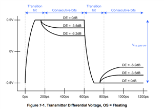

    DE 的工作方式如下。
    DE 允许提升转换位(此处信号的最高频率分量)、因此可补偿较高频率下的较高损耗。
