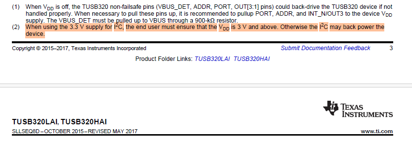

您好的团队、
在以下 TUSB320LAI 数据表的注释中、如果 I2C 上拉至 3.3V、则 VDD 需要为 3.0V 及更高。
客户现在的 I2C 上拉电压为 1.8V、 由于 TUSB320LAI VDD 电源电压范围为 2.7V ~5V、因此他们可以在 VDD 电源关闭时保持 I2C 1.8V 上拉工作吗?
1.8V I2C 上拉电压是否有对器件反向供电的风险?
Will
    尊敬的 Will:
    是的、如果 I2C 上拉电阻为 1.8V、那应该可以正常工作。
    Ryan
