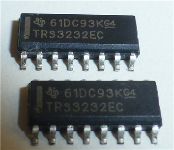

我们的一批电路板出现问题、其中 RS232 驱动程序出现故障。 有时从一开始就失败、其他人工作一段时间、然后在工厂测试期间失败、其他(最差)在客户家中失败。
 芯片上的标记如下:61DC93K G4 TRS3232EC。
您能否告诉我们、此批次中是否存在任何已知错误。 我们可能在 500 个芯片中发现了大约 20 个有缺陷的芯片。

     芯片上的标记如下:TRS61DC93K G4 TRS32322EC。
    您有此顶部标记的图片吗? 我不是完全确定 6 在这是正确的,除非它是一个较旧的单元从 2016 年。 (虽然不是不可能的)。

    如果 RS232 侧出现故障、V+和 V- 可以(如果我记得正确)、但我确实注意到生成正/负电压的电荷泵无法正常工作。 振荡不像在好芯片上那样。 我检查了电容器、结果是正确的。 这些电容器为 X7R 100nF/50V。
    我向您发送了一张我保留的两个芯片的照片:
    Joan

    是的、我很确定它们来自 2016 年。 我无法在我们的系统中找到它们(我认为我们的系统仅跟踪它们 5 年)。

    根据您告诉我的驱动程序制造日期、我怀疑汇编器使用了一批可疑来源的芯片、因为从 2016 年开始、2024 年组装的器件采用芯片是不正常的。

    根据您告诉我的驱动程序制造日期、我怀疑汇编器使用了一批可疑来源的芯片、因为 2024 年组装的器件自 2016 年起拥有芯片是不正常的。
    我同意这一点、我见过的最长的时间大约是像这样的商用设备的 3 年差距。

    我已让其中一位联系人查看他们是否可以在其系统中查找器件、并验证是否因为质量问题而返回了该特定批次跟踪代码。 该批次跟踪代码未出现在我们的系统中(该系统的运行时间比我在之前的文章中提到的 5 年还要长)。
    它可能与设备的存储方式有关(假设它们是合法设备)。 如果它们存储在潮湿的房间中或密封件损坏、器件本身可能会出现缺陷(我认为这与金属/接合焊盘/粘性元件因湿气而变弱有关,可能会解释为什么某些引脚看不到输出)。 通常、密封良好的器件可存放 10 年。
