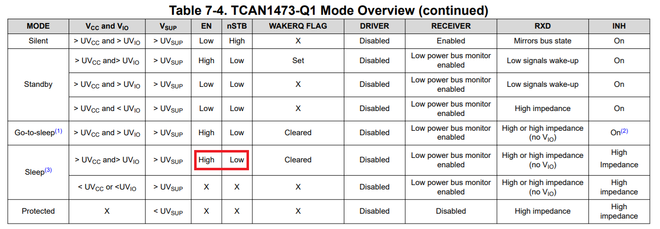

尊敬的 TI 专家:
我的客户向我提出了一个关于正常模式到睡眠模式的问题。
在数据表的第 26 页、我可以看到器件功能模式。
1.要从“正常模式“进入“进入睡眠模式“、我应该应用 EN=Hign 和 NSTB=Low。
2、要从“进入睡眠模式“进入“睡眠模式“、我不做任何操作、只需经过 t_GOTOSLEEP(最小 20 μ s~最大 50 μ s)、器件就会自动从“进入睡眠模式“进入“睡眠模式“。 ->我对吗?
3.无论如何,我的客户必须尽量减少电流消耗,所以我的客户必须尽可能快地使 EN 引脚处于低电平。
下面是我的问题:
1) 在器件成功进入“睡眠模式“后、即使 EN 引脚悬空、TCAN1473-Q1 也能否保持“睡眠模式“?
2) 从“正常模式“到“睡眠模式“的稳定最长时间是多少?
我这样问是因为“进入睡眠模式“只是通过状态、也许您知道从“正常模式“到“睡眠模式“的最长时间的信息、包括 t_GOTOSLEEP。
例如、需要 100us(包括 t_GOTOSLEEP)才能成功地从“正常模式“转换到“睡眠模式“、我的客户可以在 100us 后使 EN 引脚恰好悬空、以尽可能降低电流消耗。
3) 类似问题 1。 在表 7-4 中、表示睡眠模式为 EN=高电平、NSTB=低电平。 但我想知道、一旦器件成功进入“睡眠模式“、即使 EN 引脚变为悬空、器件也可以保持“睡眠模式“。
请检查这些问题。 谢谢。

    1) TCAN1473-Q1 在器件成功进入“睡眠模式“后、即使 EN 引脚悬空、也能否保持“睡眠模式“?
    是的、当 TCAN473 处于睡眠模式时、EN 可以悬空。
    这仍是 tGOTOSLEEP 时间、最大值为 50us。 该值可用作器件进入睡眠模式(INH 为高阻抗)之前所需的最长时间。 请注意、应在 INH 引脚上添加一个下拉电阻器、以加快到 GND 的转换、因为该引脚为高阻抗且不驱动为低电平。
    TCAN1473 进入睡眠模式后、EN 就无关紧要。 它可以是高电平、低电平或悬空、以节省功耗。
    离开睡眠模式在很大程度上取决于 VIO 和 VCC 电源以及 nSTB 引脚、而 EN 电平只决定它将进入哪种模式。 您在上面分享的状态机中详细说明了这一点。

    让我向您详细了解 Q2。
    从“正常模式“到“进入睡眠模式“似乎需要很小的时间(可能是不知道的)、因为您说 50us 是从“超自然模式“到“睡眠模式“的最长时间。 这个最大值为 50 μ s、与从“进入睡眠模式“到“睡眠模式“的时间相同。
    可以再次确认我的想法是正确的吗?
    追逐
    您好 Chase、
    我再次与我们的设计工程师进行了核实、从正常模式到睡眠模式的总时间确实是 tGOTOSLEEP (50us)。
