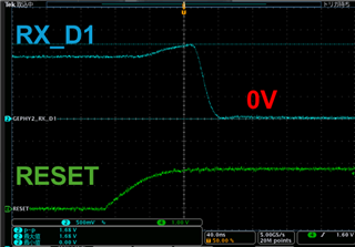

    我还有一个关于设置搭接时的时间问题。
    您回复说、自举电压会下降、因为它用作输出、
    但从下面的波形来看、如果表带被反射的时间立即出现、难道不是 0V、MODE1 吗?
    您是否知道​​自举反映的最小值和最大值? 如果您大致了解、请告诉我。
    Ishiwata
    尊敬的 Ishiwata-San:
    您是否知道​​Strap 配置反映的最小值和最大值? 如果您大致了解、请告诉我。
    没有最短时间、但最长时间为 200ms。
    从原理图可以看出客户使用了两个 PHY。 两个 PHY 上是否都出现了这种行为?
    这种行为发生的频率如何?
    此外、客户当前面临的问题到底是什么?
    关于原理图的注释:由于 PHY 的 MDI 侧具有 100 欧姆的内置端接、因此客户不必为 100 欧姆差分端接放置外部电阻器。 此外、我注意到磁性元件的匝数比高于我们的建议值 (2%)、并集成了中心抽头。 我们建议客户使用具有单独中心抽头到 GND 的磁性元件、例如 HX5008NL。  对于 SGMII 模式 4 配置 (strap)、TI 建议在 RX_D0 和 RX_D1、RX_D2 和 RX_D3 上使用 Rhi = 4kΩ 和 Rlo = 10kΩ。
    请告诉我。
    j

    我还有一个问题。
    以下波形是设置为 Mode4 时的波形、当 RESET 变为高电平时电压略有上升。
    在这种情况下、它会偏离目标电压。 但是、电压将高于最大值。 我认为它不会设置为任何其他模式、我的理解是正确的吗?
    Ishiwata
    尊敬的 Ishiwata-San:
    您的理解是正确的。
    j
    您好、J-San、
    感谢您的支持。
    我还有一个问题。
    (1) 我对 ① 的期限有疑问。
    请告诉我配置 Strap 配置完成的时间段。
    我能否理解它设置为如下所示的周期?
    它短于数据表中的 120ns、但是否已正确设置?
    (2) 我对 ② 期有疑问。
    我是否可以理解、在这段时间内、搭接配置已经完成、并且引脚功能已切换到另一个功能?
    Ishiwata
    尊敬的 Ishiwata-San:
    Strap 配置很可能设置为 1。 然而、在第 1 阶段的哪个阶段尚不清楚。
    我的理解是、周期 2 为低电平、因为引脚已进行了 strap 配置、现在用作其他方式。
    j
