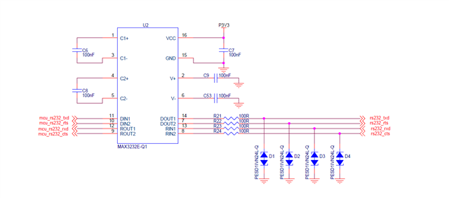

请查看以下原理图
    嗨、丽萍、
    我看不到任何主要问题。 (它应该起作用)
    一些注意事项:
    • 100 欧姆串联电阻会影响最大速度和通信距离。 电阻越大、它对通信的影响就越大。 如果您必须使用串联电阻、我可能会认为 33 欧姆会更好。
    • 您的 ESD 钳位电压看起来超出了我们器件的绝对最大值(尤其是在 DOUT 引脚上)。
      • 您应尝试在+/–13V 之前钳制 DOUT、在+/–25V 之前钳制 RIN
    我已将此主题重新分配给 ESD 团队、看看他们是否可以推荐双向 TVS 二极管。 如果您具有所需的 ESD 等级、您可以告知他们。
    - Bobby
    嗨、丽萍、
    对于 DOUT 线路、 TPD1E10B06-Q1 是我们最符合汽车标准的选项。 它的工作电压为 5.5V、可以在 13V 之前进行钳位。
    对于 Rin 线路、我推荐 ESD501-Q1。 它在–12V 至 12V 的电压下运行、以支持 RS –232 协议、并可以将线路钳制在 25V 以下。
