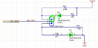

    在默认配置下使用 DP83822EVM 时、我看到 0x467 = 0FC3 和 0x468 = 0000。 如何将 EVM 配置为获得 0x467 = 0x2001?
    另一个问题:当存在光纤连接时、您是否看到 FX_LOS 信号变高? 这包括 DP83822 的信号检测:
    为了使 822 建立链路、它需要看到它变为高电平。 这假定您尚未更改 FIBER GENCFG 寄存器中信号检测的极性。
    Shane
    嗨、Shane、
    1.关于寄存器  0x467=0x2001 我们不知道它是如何得到这个值的,我们期待 0x0FC3 ,也有一个问题设置寄存器 SD
    当我们设置极性值并读回该值时、该值不会从 0 变为 1、因为我们的设计默认为低电平有效。
    2.关于 EVM 中 fx_los (SD) 的物理连接、默认情况下会通过 R22 上拉、而不是连接到 SFP
    在我们自己的设计中、我 使用了 EVM、并通过外部电阻器 2.49k 上拉 SD、但仍然没有链路。

    100BASE-FX 信号检测引脚 (LED_1) 极性由光纤通用配置寄存器 (FIBER GENCFG、地址 0x0465) 中的 bit[0]控制。 默认情况下、信号检测为高电平有效极性。
    如果您使用寄存器 0x465 更改其极性、您是否能够与您的设计建立链接?
    David
    您好、David:
    是的、我们在其中一个 PCB 中使用了 SD 的默认硬件配置进行了尝试、该配置是下拉的。 在之前的尝试之一中、我们将 SD 更改为上拉 (HW)
    并 从 SFP 端断开 SD、使硬件配置与 EVM 完全相同、并且两者中仍然没有链路。
    尊敬的 Mohamed:
    您是否可以使用我们的 EVM 并查看它是否能够与链路伙伴建立链路?
    David
    您好、David:
    我 发现问题的根源,我们特定 SFP 的 tx_disable 引脚默认上拉禁用 传输信号当我们将它连接到 GND 时 ,链路立即工作。
    感谢您帮助我们 进行 故障排除。 我们不胜感激。
