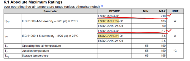

您好团队:
ESD2CANFD24-Q1 的 BCI 300mA 下存在故障、客户发现 ESD2CAN24-Q1 可以理解更高的电流和功率、所以他们想知道 ESD2CAN24-Q1 是否既可以 CANHS 也可以 CANFD?
Daniel Wang
    尊敬的 Daniel:
    ESD2CAN24-Q1 的电容足够低、可以支持 CANFD 和甚至更高的速度协议、因此不存在问题。

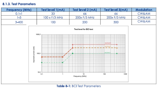

    根据我的理解、在 BCI 测试期间、您会强制电流进入线束、从而在 CANH/L 线路上产生电压。 在 300mA 下、该电压可能高于二极管的击穿电压并导致钳位、从而导致通信错误。

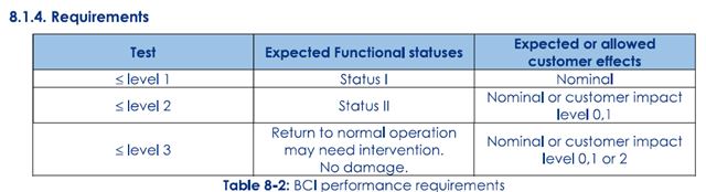

    您能否指定客户对此 BCI 测试的故障分类?
    以特定频率进行通信时是否出现故障? 或 ESD 二极管损坏了吗?

    感谢您的支持。 以下是客户提供的一些更新:
    BCI 测试参数和要求如下所示:
    我们首先对三个样片进行了测试级别 3。
    示例 1: 开来
    示例 2:  测试后、发现二极管的接地电阻降低。 它 MΩ 在兆欧范围(kΩ)内、但下降到千欧范围(k Ω)。
    示例 3:  测试后、二极管的一条路径显示出接地电阻降低、而另一条路径已对地短路。
    我们怀疑最初使用的二极管可能处于临界状态、
    因此、我们正在考虑将它们替换为功率更高的二极管进行测试。
    你有什么建议吗?
    Daniel

    根据我对 BCI 的理解、您不希望 ESD 二极管导通以避免通信错误。 如果他们使用工作电压较高的二极管(如 ESD2CAN36-Q1)、则可以避免二极管在 BCI 测试期间导通。
    如果他们确实想要选择功率更高的二极管、可以使用 TSM24CA-Q1 等器件。
