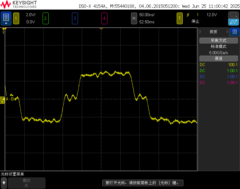

我的客户在 PLC 产品和 32x IO 模块中使用 TPT75176。 它们将 TPT75176 更改为我们的 THVD1420、但发现其输出电压具有中级阶跃、这将导致 CRC 错误。 他们不希望出现 CRC 错误。
它们使用一个 PLC 连接 32x IO 模块。 它们都使用 THVD1420。 对于 PLC(主器件)、THVD1420 具有 1k Ω 上拉和下拉电阻。 对于其他 32x IO 模块(从器件)、有 10k Ω 上拉和下拉电阻器。RS485 总线的开头和结尾也有 120 Ω 电阻器。
您是否知道存在中级步骤的原因以及如何解决该步骤以确保没有 CRC 错误?
    您好、Gary、
    能否移除 C93 和 C94、然后将 C96 更改为 200pF?
    我猜 A 与 B 引脚的负载存在差异、这会导致 A/B 之间的压摆率偏斜出现差异 在 A 和 B 之间增加更多电容器有助于使其具有更高的线性度、而不是更像一个阶跃。
