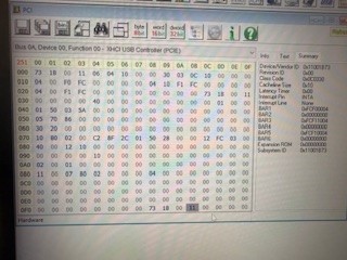

    我们有一个 FW BIN 文件、希望将其与当前 TUSB7340 设置进行比较。
    是否有在操作系统中执行此操作的工具?
    您好 Bruce:
       您的系统使用什么操作系统? 您可以对 Windows 系统使用 RW。
    好极了
    Brian
    尊敬的 AE:
        所以我可以使用 RW 工具检查寄存器、对吧?
    是的、以下是 RW 的外观:
    好极了
