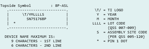

我们正在尝试识别组件真实性
您能向我发送用于辨别 SN75176BP 生产日期代码的信息吗? BR
    第一个字符表示年份、第二个字符表示月份。
    底部图像表明器件可能是从 2023 年 10 月(组装日期)开始。
    我浏览了我们的内部系统、顶部标记至少与 TI 在该时间范围内使用的格式相匹配、并且批次跟踪代码会显示在我的系统中。 这并不能证实他们是真实的,但似乎他们通过了我通常会看到的初始筛查。
    - Bobby

    Vincent、
    第一个图像看起来与 TI 的命名结构不匹配。
    我们使用 2 个字符来表示年份和月份、然后使用 4 个字符来指定批次跟踪、最后使用一个字符来指定组装地点。
    第一张图片上的“M"顶部“顶部标记没有意义。 我们不使用“0"…“… 1 月至 10 月 1-9 日。 然后在剩下的几个月内获得 B C。 没有“0"个“个月。
    字符总数也与 TI 的字符计数不匹配。
    “导入“也不会像其他装置或上图所示那样出现在引脚 1 上。
    最后、TI 标识看起来太弯曲了... 我们的标识通常是更明确/更锐利的边缘
    您是否向授权卖家购买了这些商品?
