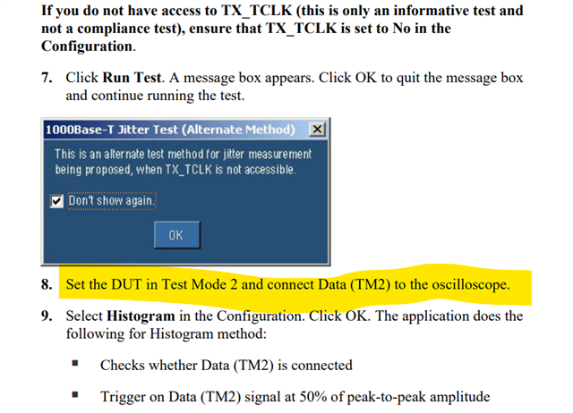

我们使用 DP83869EVM 进行 ECT 测试 — 从器件/未滤波、并且无法将 EUT 和链路伙伴设置为正确的模式。 我们将使用 Tektronic OSCi。 MSO70404。 我也有看 snla239 pdf 和它不是 hlep ,这个测试是不可用的。
我们的问题是、我们将 EUT(从器件)设置为模式 3、将链路伙伴(主器件)设置为模式 2。 我们正在测量 TX_TCLK。 默认情况下、exp .pin 中不支持该 TX_TCLK、因此我们在该引脚上激活接收器/发送 125MHz(寄存器 170h)。 我们真的 Sii 125MHz ,但这个信号不同步,他们正在移动.. 有什么想法吗? 您能否说明一下、我应使用什么寄存器顺序/值来正确设置 EUT 和链路伙伴(通过 USB-2-MDIO)?

    不支持抖动从模式/未滤波模式、因为 DP83869 通过增加过多的抖动来向外部引脚提供 TX_TCLK 信号。 支持抖动主器件未滤波测试。 当 TX_TCLK 不可用时、PHY 需要输出测试模式 2 并间接测量抖动。 合规性测试不要求进行四次测量。 相反、只需要在一个通道上进行测量。

    这适用于您可以访问 TX_TCLK 的情况。 您无法访问 TX_TCLK、因此请参阅以下步骤:
    请注意、此测试在替代方法中不会出现故障、因为它使用近似来计算抖动。
