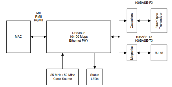

在 RMII 主模式下(CLK_OUT_EN =高电平)、当 DP83620 处于复位状态(即 N_RESET =低电平)时、CLK_OUT (RX_OUT、TX_OUT) 时钟参考输出信号的行为方式。
在 DP83620.Reset =低电平事件期间、 CLK_OUT (RX_OUT、TX_OUT) 输出信号是否悬空? 拉至低电平/高电平? 请描述。
如果  CLK_OUT (RX_OUT、TX_OUT) 输出信号 未悬空、您是否可以建议使用 SPDT 多路复用器/开关来协助进行 CLK_OUT 布线?
    尊敬的 Ronnie:
    在 RMII 主模式下、RX_CLK 在复位期间将为 25MHz:
    我认为 TX_CLK 和 CLK_OUT 都将处于高阻抗状态(悬空)。 DP83620 EVK 上的测试 可以确认这一点。  由于 DP83620 是一款较旧的器件、但其支持有限、因此我手头没有该 EVK。
    此设计是否需要 DP838620、或者您是否能够切换到 DP83822? DP83822 是一款支持 10/100Mbps RMII 转光纤的较新器件。
