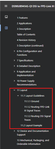

我的客户正在寻找任何类型的 FPD-Link 布局建议应用手册或检查清单? 这些器 件使用 DS90UB941AS-Q1、 DS90UB947 和 DS90UB948。 您可以提供的任何信息都将非常有帮助。

    有关一般布局建议、您可以参阅数据表的“布局“部分。
    我们还为 FPD3 和 FPD4 器件提供通道规格(在本例中为 FPD3)。 您可以在此处申请 —  sps16.itg.ti.com/.../start.aspx
    我们还提供可从 TI.com 下载相应器件 IBIS 模型。
    这也是 941as 引导指南 —  e2e.ti.com/.../941as-bring-up-guide.pdf

    他提到、他已经查看了数据表中的布局指南、但注意到这些指南显示了布局中信号周围的过孔壁、但在数据表中没有看到任何种类的建议。 这使他接触到我们、认为我们可能有更完整的指南/建议。

    我们推荐过孔壁来 增强接地返回路径并改善散热。
    此外、我还提供了一些系统级和汽车级 ESD 应用手册、这些手册也可以帮助完成设计过程。
    e2e.ti.com/.../Automotive-SerDes-ESD-Protection_5F00_SLVAF60a.pdf
    e2e.ti.com/.../0825.SNLA278_5F00_System-level-ESD-Design-guidelines-for-FPD_2D00_Link-devices.pdf
    我们还会在客户完成布局后进行布局审核(只需提交 E2E)。
