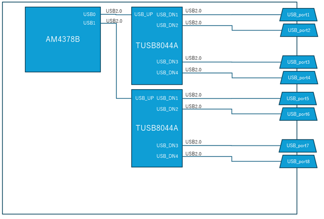

私は AM4378 を使用しており、複数の USB の AM4378 と USB0 の両方に USB1 を接続しました。TUSB8044A ポートが必要なので、
ファームウェアが書き込まれるまで、CPUはブート操作しか実行できません。USB0ポートを使ってイメージをダウンロードしたいです。μ s
USB0ポートにはTUSB8044Aが接続されていますが、電源は供給されているだけで、まだ設定されていません。AM4378のUSB0ポートからTUSB8044Aを介して起動することは可能ですか?μ s

    您好、Brian-San、
    图像传输是使用 USB 0 端口执行的。 我还提到了 USB 1 端口、以表明不能使用其他 USB 端口。
    换句话说、需要将集线器 IC 连接到 CPU 的所有 USB 端口。 我想以初始状态通过集线器 IC 传输 ROM 映像。

    您好 Yukio:
      可以绘制方框图吗? 集线器上行端口只能连接到一台主机。

    您好 Brian-San、
    这是与 USB 相关的方框图。 我希望它能为您提供所需的信息。

    尊敬的   YukIOOYAMA:
       轮毂不能在加载 轮毂驱动程序的情况下工作。 因此、它不会 仅通过引导过程加载映像。

    尊敬的 Brian-San:
    感谢您将确认结果通知我。
    我知道集线器需要驾驶员操作。
    在我看来、驱动程序由 U-boot 加载(尽管我不确定 TI 提供的 U-boot 在开始时是否包含 HUB_IC 驱动程序)。  由于引导加载程序在加载 U-boot 之前运行、因此集线器可能无法在该阶段工作。
    我将考虑查看我的系统配置或使用不同的引导顺序。
